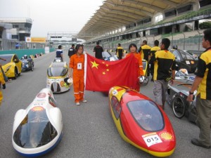

我们北理工的节能车俱乐部成立于2007年,队内的主要成员基本都是由各个专业的本科三年级和四年级的同学组成,正在服役的队员约60人,我们每年都会由学生亲手制造出最少一辆汽油车和一辆电动车去外面参赛,整个节能车的设计、制造、装配和调试过程都是由我们节能车队的同学自主动手完成,参加的比赛包括由本田公司每年在广东举行的中国节能竞技大赛,以及壳牌公司举办的亚洲壳牌汽车环保马拉松大赛,其间我们车队也是取得了不少辉煌的成绩。比如2009年9月,北京理工大学翼昇车队和鲸鹰车队分别夺得第三届中国节能竞技大赛冠军和季军。

节能车,顾名思义,是以节能减排为初衷设计出来的一种车辆,大家可以看到,这是我们理工大学历届的车型,它们都有共同的一些特点,车身矮,底盘低,体积娇小,我们现在设计的车型仅能供一人呈一个半躺着的姿势驾驶车辆。
